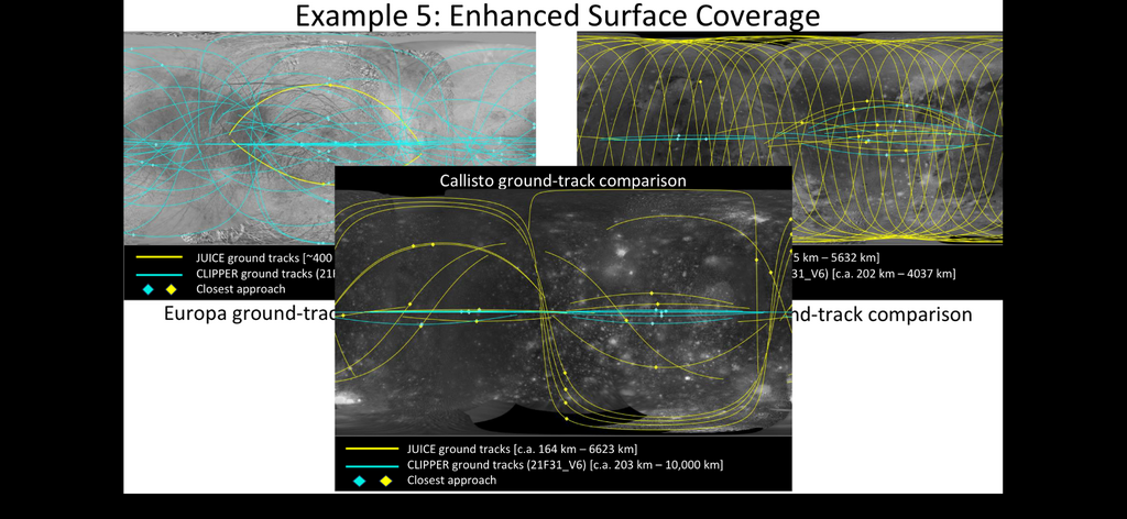

Es ist schon erstaulich, wie detailliert die Planungen für die Orbits der beiden Jupitermond-Sonden JUICE und Europa Clipper inzwischen bereits sind: hier ein Vergleich der Ground Tracks (d,h, der Projektionen der jeweiligen Umlaufbahnen auf die Oberflächen) für Europa, Ganymed und Callisto:
 Bild: VG vom OPAG-Meeting
Links oben sieht man die GroundTracks für Europa, mit nur wenigen Umläufen für Juice (gelb), aber guter Abdeckung für EC (blau), rechts oben für Ganymed, wo sich EC auf die Äquatorzone beschränkt, JUICE aber bis in hohe Breiten alles abdeckt; unten in der Mitte für Callisto, wo EC wieder nur die Äquatorzone abdeckt, JUICE aber wieder auch die höheren Breiten überfliegt, allerdings weniger dicht als bei Ganymed. Sieht nach einer vernünftigen Arbeitsteilung der beiden Sonden aus.
Quelle: vjkane in  https://forum.nasaspaceflight.com/index.php?topic=47579.msg2777736#msg2777736
