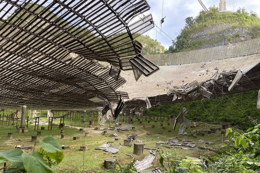

Arecibo-Teleskop verfällt ...
Ein gerissenes Kabel hat die vorhandene Einrichtung zerstört.
Nun ist das Arecibo-Observatorium erst einmal geschlossen                 Foto: UCF.edu
Man hofft, dass das Arecibo-Observatorium, nachdem die Fachleute den Schaden untersucht haben, repariert und wieder in Betrieb gehen kann.

« Antwort #28 am: 13. August 2020, 12:23:54 »
Arecibo-Teleskop verfällt ...(2)
Es gibt nun auch ein Bild von oben:
Die Schadstellen im Spiegel  von über 30 m               Foto: FCS

Ich hatte schon Angst das eines der oberen drei Seile gerissen ist nach der ersten Meldung.
Aber es ist echt bitter.

« Antwort #31 am: 15. August 2020, 01:33:55 »
Doch doch - es ist eines der oberen Seile gerissen,
welche die 900 Tonnen schwere Instrumentenplattform über dem Hauptspiegel halten.
Allerdings gibt es nicht nur drei Seile.
Von jedem der drei Masten sind sechs Seile zur Empfängerkuppel gespannt.
Eins davon ist gerissen.
Diese Stahlseile haben einen Durchmesser von 8 cm und ein Meter Länge davon wiegt 20 bis 25 kg.
Die Seile sind etwa 250 Meter lang.
Wenn so ein Seil reißt und aus über 100 Meter Höhe herunterfällt, kann es erheblichen Schaden anrichten.
arecibo observatory

Wenn 1 Seil reißt und die anderen 7 halten, dann ist das schon sehr außergewöhnlich.
Wären alle Seile gleichmäßig belastet wären, und alle würden z.B. auf Grund von Rost schwächer werden, müsste dann die Kraft nicht jetzt die 7 verbleibenden Seile überlasten und sie würden sofort reißen?
Besteht die Möglichkeit, dass eins der 8 Seile stärker gespannt war als die anderen 8? Dann würde irgendwann das ganze Gewicht an diesem Seil hängen und es könnte reißen. Dann würde es zwar nen großen "Ruck" geben, aber die anderen 7 würden die Last weiter tragen können.

Wie kommst Du jetzt auf 8 Seile?  ???
Es sind jeweils 6 Seile:
Zitat von: wikipedia
Je sechs Seile führen zu drei Stahlbetonpfeilern außerhalb des Hauptspiegels, die ihrerseits mit je sieben Seilen nach außen hin abgespannt sind.
Offline -eumel-

Zur Ursache wurde bisher nichts bekannt.
Du hast schon recht: Es ist unwahrscheinlich, dass von 6 Seile nur eines reißt.
Es wird wohl einen anderen Grund geben, warum dieses eine Seil heruntergefallen ist.

Ich finde das nicht so unwahrscheinlich. Es kann z.B. einfach eine Fehlstelle beim Rostschutz gegeben haben und das Seil ist schön gemütlich durchgerostet. Oder ein Materialproblem, das durch jahrelange Seilschwingung zur Ermüdung geführt hat. Die Sicherheitsmarge ist ganz sicher so groß, das ein fehlendes Seil nicht zum reißen der anderen führt.

Das Seil scheint aus der Verklemmung im Schekel gerutscht zu sein.
Minute 3:00, Foto Credit: Phil Perillat / Video: Scott Manley

Die Bechädigungen an der "Schüssel" des Arecibo-Radioteleskops nehmen zu:
jetzt ist ein weiteres Tragseil gerissen.
https://www.ucf.edu/news/a-second-cable-fails-at-nsfs-arecibo-observatory-in-puerto-rico/
https://twitter.com/coreyspowell/status/1325582627475247109
Damit steigen die Belastungen für die noch intakten Teile weiter an ..
