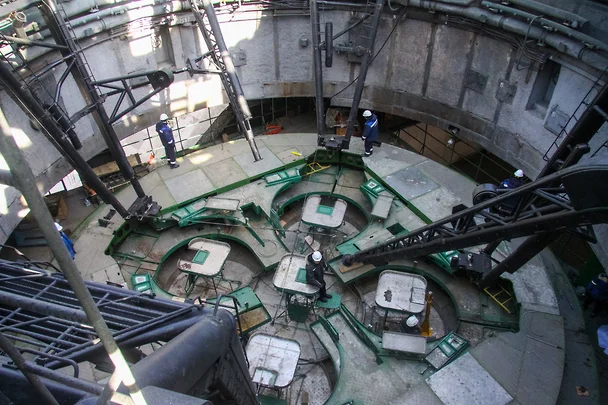

Blick in den Schacht der Starteinrichtung
Hier wurden insbesondere die geschützten elektrischen Zuleitungen an den unteren Halte-Armen der Rakete neu verlegt.
Fotos: Roskosmos/KommersantDie komplexeste Aufgabe war laut Roskosmos der Einbau der Längs- und Querträger –
für die große, gitterartige Tragkonstruktionen, die das Tragwerk der Kabine bilden.
Jeder Träger ist 19 Meter lang und wiegt etwa 17 Tonnen. Die Installation erfolgte
durch die Zündöffnung der Startrampe – einem vertikalen Kanal unter der Rakete,
durch den Triebwerksflammen und -gase beim Start abgeführt werden.
Aufgrund des begrenzten Platzes konnte kein Standard-Hebeverfahren dazu angewendet werden:
Die Träger wurden stufenweise in den Abgaskanal (Teil des Triebwerksabgassystems) abgesenkt
und anschließend in ihren vorgesehenen Positionen innerhalb der Startrampe fixiert.
