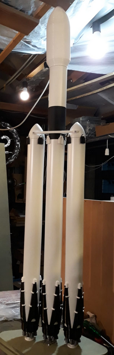

Die Gesamthöhe von Falcon + Fairing beträgt ca. 1,2 m.
Ich kann der Fairpng durch eine Trunk / CrewDragon-Einheit ersetzen.
Der Cutaway ist da, um den Besuchern unseres Observatoriums zu zeigen, was "under the hood" ist.

Welche Materialien wurden für das Modell verwendet?

90% der Teile sind PLA, die in meinen 3D-Druckern verarbeitet werden. Das einzige, was nicht gedruckt wurde, sind die Röhren(main body). Dies sind 63 mm PVC-Rohre.

Die Tanks sind auf einer Seite für Anschauungszwecke aufgeschnitten.
Du kennst den genauen Innenaufbau der Tanks?

Der Lox-Tank des Boosters müßte etwas größer sein,
siehe hier
oder diese schöne Animation:
Die Grenze sieht man auch immer sehr deutlich bei gelandeten Boostern, weil dort, wo der Lox-Tank anfängt, die Außenhaut sauber ist

Der LOX-Tank ist in der Tat größer, ich weiß. Es scheint nicht so. Die Landefüße lassen die Kraftstofftanks länger erscheinen. Bei der Zeichnung, die ich heruntergeladen habe, ist der Unterschied nicht so groß wie bei Ihrer Zeichnung.
